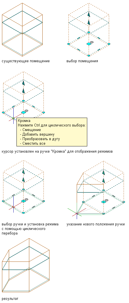

У ручки кромки имеется четыре режима редактирования:
- "Смещение": это стандартный режим. Он используется для смещения выбранной кромки в направлении, перпендикулярном средней точке кромки. В зависимости от очертаний границы и кромки, по мере необходимости удлиняются или подрезаются соседние линии и добавляются новые линии.
Смещение кромки границы пространства с помощью ручки кромки

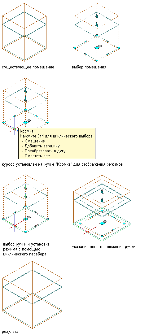

- "Добавление вершины": этот режим редактирования используется для добавления вершины к выбранной кромке и создания новой кромки. Если выбранная кромка представляет собой дугу, новая кромка также является дугой.
Добавление вершины к кромке границы пространства с помощью ручки кромки

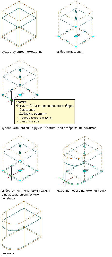

- "Преобразование в дугу": этот режим редактирования используется для преобразования выбранной кромки в дугу и для растягивания середины дуги. Ручка кромки для дуги также имеет режим "Растянуть". Этот режим можно использовать для растягивания середины дуги, что увеличивает ее размер.
Преобразование кромки границы пространства в дугу с помощью ручки кромки

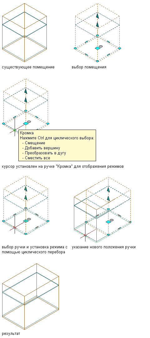

- "Смещение всех": данная опция используется для перемещения всех кромок границ пространства на одинаковое расстояние. При перетаскивании одной кромки все остальные соответственно изменяют свое положение. Эта опция очень полезна для операций равномерного изменения размеров, например масштабирования границы пространства.
Смещение всех кромок границы пространства с помощью ручки кромки
