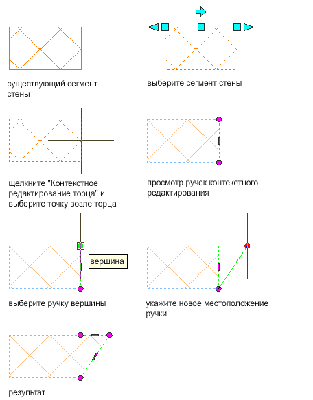

  4. Выберите ручку вершины.
  5. Укажите новое местоположение ручки вершины.
  6. Сохраните или отмените изменения:

  7. В следующем примере выполняется редактирование торца стены при помощи ручек вершины.
