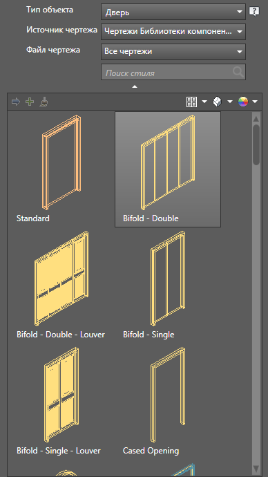

Палитра "Обозреватель стилей"
Поиск и импорт стилей объектов в текущем чертеже.
Поиск стилей объектов, их импорт в текущий чертеж и запуск соответствующей команды, чтобы начать построение с выбранным объектом.
Отображаются следующие параметры.
Тип объекта
В раскрывающемся списке перечислены все объекты, для которых можно выбирать стили.
Источник чертежа
Выберите источник чертежа из раскрывающегося списка. Можно импортировать стили из открытого в данный момент чертежа, чертежа стандартов проекта или чертежа библиотеки компонентов.
Файл чертежа
Выберите файл чертежа, из которого требуется импортировать стили. В раскрывающемся списке перечислены все файлы чертежей, имеющихся в выбранном источнике чертежа для выбранного типа объектов.
Прим.: Если тип объекта не отмечен в диалоговом окне "Настройка стандартов", он не будет отображаться в списке.
Поиск стиля
Поиск стилей объектов из результатов, отображающихся с помощью имени стиля. Результаты отображаются на основе выбранных ранее параметров.
Параметры вставки
Импорт стиля в чертеж, запуск команды добавления объекта с выбранным стилем или применение стиля к выбранному объекту.
Параметры галереи
Выбор размера просмотра и направления вида для стиля объекта и цвет фона образца предварительного просмотра.
Галерея
Отображение всех доступных стилей объекта на основе выбранных объектов. Предварительный просмотр системных определений невозможен, так как в нем будет отображаться только имя системного определения.
