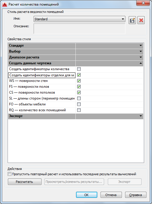

Создается DWF-файл, содержащий все сведения последнего расчета количественных характеристик помещений. Его можно загрузить и отредактировать в Autodesk Quantity Takeoff.
- Выберите
- В диалоговом окне "Расчет количественных характеристик помещения" в разделе "Свойства стиля" в списке "Создать данные чертежа" выберите параметр "Создать идентификаторы отделки для каждого материала".
Прим.: Чтобы экспортировать данные Roombook в DWF-файлы для Autodesk Quantity Takeoff, параметр "Создать идентификаторы отделки для каждого материала" должен быть включен.
- Выберите количественные характеристики помещения и щелкните "Рассчитать".
- Нажмите кнопку "ОК".
