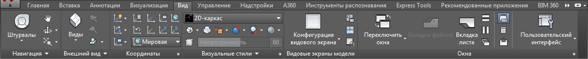

Вкладка "Вид" является основным местом определения и изменения видов и навигации по чертежу.
Прим.: Вкладка "Вид" содержит ряд команд, также имеющихся в строке состояния приложения.
- Навигация. Вкладка содержит инструменты ViewCube и SteeringWheels, а также команды "Панорамировать", "Зумировать" и "Орбита".
- Внешний вид. На этой вкладке можно выбрать ранее определенные виды, создать новые виды, открыть Диспетчер видов, выбрать визуальный стиль, открыть Диспетчер визуальных стилей и определить параметры обхода и облета. Можно перейти к ранее определенным темам отображения. Можно также настроить плоскости подрезки и перейти к командам восстановления.
- Координаты. Вкладка содержит команды, относящиеся к мировой системе координат (МСК) или к пользовательской системе координат (ПСК).
- Видовые экраны. На этой вкладке можно производить переключение между конфигурациями видовых экранов, создавать новые видовые экраны и выполнять подрезку и соединение видовых экранов.
- Эффекты для граней. Вкладка содержит команды для определения настроек объекта, таких как раскрашивание, цвет, освещение грани и проникновение.
- Эффекты для кромок. Вкладка содержит команды для определения настроек кромки, таких как ребра граней, изолинии, выступание ребер, дрожание и силуэт. Можно также определить цвет скрытых ребер и пересечений ребер.
- Окна. Вкладка содержит большинство тех команд, которые в предыдущих версиях располагались в меню "Окно". На панели можно выполнить переход между открытыми чертежами, расположить открытые окна на экране, заблокировать окна рабочих пространств, отобразить или скрыть строку состояния окна чертежа, включить или отключить элементы строки состояния окна чертежа и вывести на экран окно текста.
