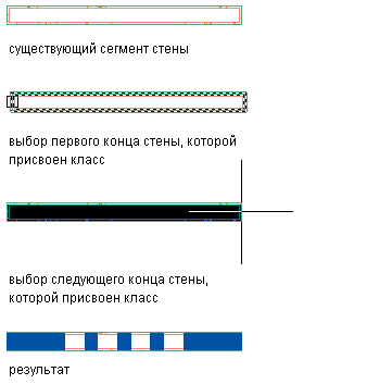

  1. Выберите на инструментальной палитре инструмент линии степени пожароопасности.
    Инструмент линии степени пожароопасности находится на палитре "Аннотация".
  2. Укажите начальную точку стены, для которой требуется добавить аннотацию с линией степени пожароопасности.
  3. Укажите конечную точку стены в направлении, в котором требуется начертить линию.
  4. Продолжайте задавать точки стены для требуемого продолжения линии.
  5. Нажмите клавишу Enter.
