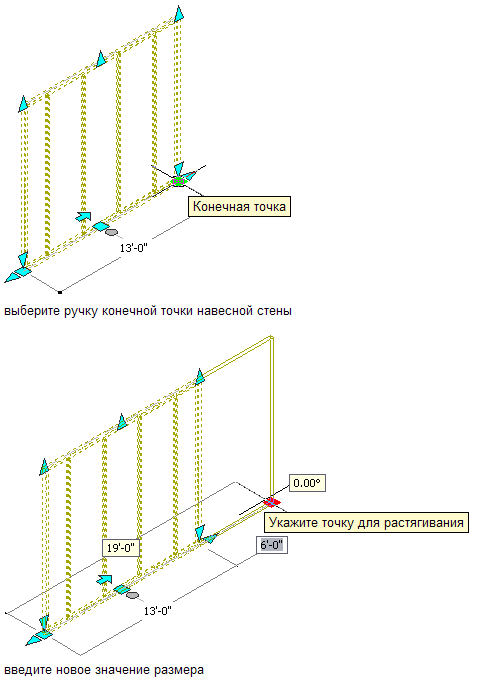

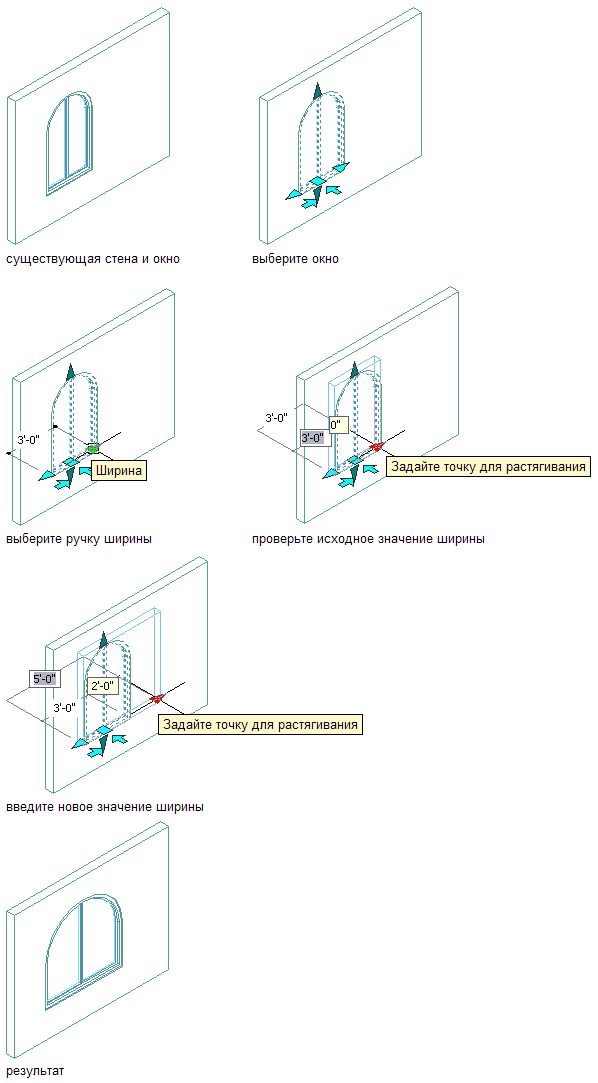

Использование динамических размеров для изменения ширины окна
Динамические размеры обеспечивают мгновенную обратную связь, информирующую пользователя о сделанных им изменениях. Использовать динамические размеры можно также для ввода новых значений размеров непосредственно на экране.
На ручках отображается три типа динамических размеров.
- Фокусные расстояния, отображаемые с подсветкой в белом прямоугольнике. Если ввести с клавиатуры какое-либо значение во время фокусировки на динамическом размере, то окно редактирования отображается на месте расположения текста, относящегося к этому размеру.
- Редактируемые размеры, отображение которых зависит от задаваемых пользователем режимов рисования. Если во время фокусировки на динамическом размере нажать клавишу TAB, то фокусировка перемещается к следующему редактируемому размеру. Можно удерживать клавишу TAB нажатой, чтобы выполнить переход по всем редактируемым размерам, или нажать SHIFT+TAB, чтобы пройти по всем редактируемым размерам в обратном направлении.
- Нередактируемые размеры, отображаемые затемненным текстом. Эти размеры, как правило, отображают текущее значение какого-либо свойства, которое можно изменить посредством ручки.
