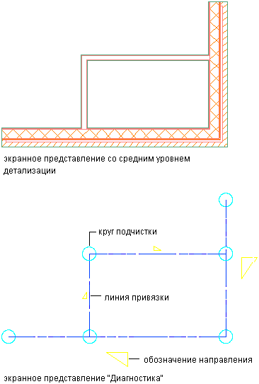

Линии привязки стен и круги подчистки являются компонентами объектов стен, с помощью которых определяются условия подчистки. Круги подчистки отображаются для стен только в экранном представлении "Диагностика" или при включении отображения линий привязки стен.
В диагностическом экранном представлении отображается линия привязки сегмента стены, радиус круга подчистки и обозначение направления, что позволяет упростить поиск и исправление ошибок. Чтобы изменить конфигурацию отображения, щелкните в строке состояния и выберите "Диагностика".

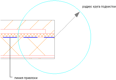

Круг подчистки располагается в начальной и конечной точке каждого сегмента стены. Центральная точка каждого круга подчистки является начальной или конечной точкой линии привязки стены.
Размер круга подчистки определяется его радиусом. Радиус круга подчистки можно указывать в инструментах стены, используемых для добавления стен в чертеж. При необходимости можно переопределить значение радиуса круга подчистки, задаваемое по умолчанию, на каждом конце сегмента стены. Это позволяет корректировать радиус круга подчистки для определенных стилей стен и для конкретных целей.

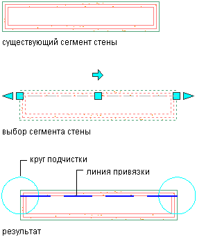

Также можно включить отображение линий привязки, не переключаясь в диагностическое экранное представление. Выберите сегмент стены, затем выберите панель "Стена"вкладка "Подчистка"
"Отображение привязки".

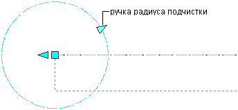

Линии привязки и круги подчистки отображаются на всех стенах в чертеже. Кроме того, при выборе стены в каждом круге подчистки появляется изображение экранных ручек "Радиус подчистки" . Увеличивать и уменьшать радиус круга подчистки можно перемещением этой ручки.

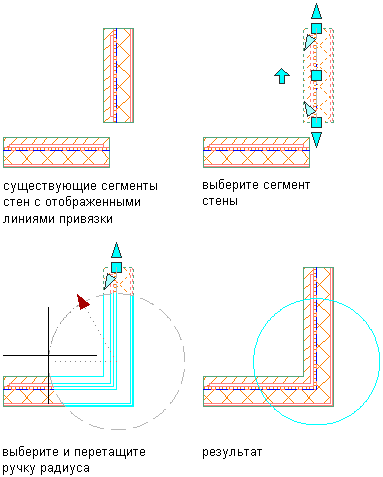

Подчистка пересечений стен с динамическим радиусом подчистки
Можно просмотреть условие подчистки пересечения 2 и более несоединенных сегментов стен, задав значение для радиуса подчистки, расположенного ближе всего к предполагаемому пересечению.
В круге подчистки голубым цветом отображается очищенное пересечение.

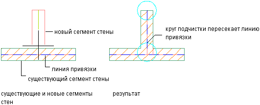

Подчистка стен, входящих в одну и ту же группу подчистки, осуществляется, если выполняется одно из указанных ниже условий.

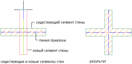

Подчистка, при которой линия привязки стены пересекает круг подчистки
Подчистка, при которой линии привязки стен пересекаются

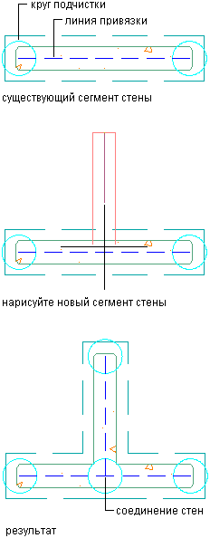

Если стены пересекаются между собой и правильно подчищены, в месте пересечения линий привязки стен создается новый стык. Точное местоположение стыка стен зависит от местоположения конечной точки нового сегмента стены. Во многих случаях стык стен не совпадает по расположению с осевой линией существующего сегмента стены. Местоположение стыка стен определяется по средневзвешенному расстоянию между конечными точками сегментов стены и толщины сегментов стен.
Линии привязки и соединение стен в месте их пересечения
