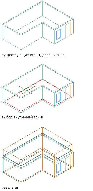

Создание выдавленного 3D пространства на основе стен
Отдельно рассмотрим процедуру формирования ассоциативного 2D или выдавленного 3D пространства на основе внешних контуров объекта на чертеже. В данном случае внешний контур объекта будет использоваться в качестве границы нового пространства. Например, если формировать пространства на основе контуров стен, граница пространства будет проходить по внешнему контуру стен.
Стены (слева) и пространство, сформированное на основе контуров стен (справа)

Формирование ассоциативного пространства
- Убедитесь в том, что для всех объектов границ, которые будут формировать пространство, свойство "Границы пространств" имеет значение "Да".
- Откройте палитру инструментов, содержащую необходимый инструмент пространства, и выберите его.
- Выберите значение параметра "Смещения границ" — оно задает способ расчета 4 границ пространства (базовая, в чистоте, полезная и общая).
- Вручную: полезная, общая граница и граница в чистоте изменяются вручную при помощи ручек.
- По стилю: полезная, общая граница и граница в чистоте устанавливаются путем смещения относительно базовой границы; значение смещения задается в стиле пространства.
- По стандарту <имя стандарта>: полезная, общая граница и граница в чистоте устанавливаются на основе стандарта расчета площадей.
- На палитре свойств в поле "Создать тип" выберите "Сформировать".
Прим.: Свойство "Ассоциативный" взаимосвязано с типом создания. Если для операции "Создать" задан тип "Сформировать", параметр "Ассоциативный" по умолчанию имеет значение "Да". Если тип создания -- "Вставить", "Прямоугольник" или "Многоугольник", параметр "Ассоциативный" по умолчанию принимает значение "Нет" и становится доступным только для чтения.
- Для параметра "Разрешить перекрытие пространств" установите значение "Да", если требуется возможность создавать новые пространства на основе границ, уже содержащих пространства.
Это может пригодиться, если нужно на основе внешнего чертежа, уже содержащего пространства, сформировать пространства с другими параметрами (например с другим стандартом расчета площади).
- В поле "Тип геометрии" выберите одно из следующих значений:
- "2D": создается ассоциативное 2D пространство.
- "Выдавливание": создается ассоциативное выдавленное 3D пространство. Для выдавленного 3D-пространства высота (значение по оси Z) задается пользователем и применяется ко всему пространству.
- "Произвольная форма": создается ассоциативное 3D пространство произвольной формы.
- Прежде чем создавать пространство, можно выполнить следующие действия. Они не являются обязательными, но помогают избежать сбоев в процессе создания пространств.
- Убедитесь в том, что во всех объектах границ, которые будут формировать пространство, для свойства "Границы пространств" стоит значение "Да". Для этого введите sh (показать ограничивающие объекты). Этот параметр позволяет отобразить все объекты, имеющие параметр "Границы пространств" со значением "Да". Если требуемый объект не отображается, можно отменить создание пространства и задать значение "Да" для его свойства "Границы пространств".
- Убедитесь в том, что все объекты границ видимы в области рисования. При необходимости увеличьте или уменьшите масштаб изображения, а затем введите v (сбросить видимые границы), чтобы обновить область рисования.
- Сформируйте пространства на чертеже:
Если требуется... |
то... |
сформировать 3D пространство произвольной формы |
введите G (сформировать все). |
сформировать 2D пространство или выдавленное 3D пространство |
используйте один из следующих вариантов: - Введите G (сформировать все), чтобы создать пространства для всех видимых границ.
- Выберите замкнутую границу, чтобы сформировать пространство только внутри нее.
