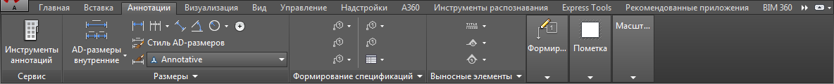

Вкладка "Аннотации" содержит команды, позволяющие пометить файлы чертежей.
- Инструменты. Эта вкладка обеспечивает доступ к набору инструментальных палитр документирования.
- Текст. Вкладка содержит все команды для работы с текстом и стилями текста, также с нее осуществляется доступ к редактору полей.
- Размеры. Команды, служащие для вставки и редактирования AD-размеров и размеров AutoCAD.
- Спецификации. Команды для вставки спецификаций для основных объектов, создания и вставки тегов спецификаций и запуска процедуры учета пространств. Кроме того, можно создавать стили спецификаций и изменять нумерацию данных наборов характеристик.
- Выноски. Команды для размещения маркеров заголовков, сечений, фасадов и выносных элементов.
- Ключевые заметки. Команды для добавления ключевых заметок листов и ссылок, легенд ключевых заметок, вызова редактора ключевых заметок и выбора базы данных ключевых заметок.
- Пометки. С этой вкладки осуществляется доступ к командам, позволяющим пометить чертеж для рассмотрения. Можно добавить пометочные облака, маскирующие блоки, маскирующие объекты, открыть Диспетчер наборов пометок и загрузить файл пометок DWF.
- Масштабирование аннотаций. Команды на этой вкладке позволяют добавлять к объектам текущий масштаб, отображать и редактировать список масштабов и добавлять и удалять масштабы для аннотативных объектов.
