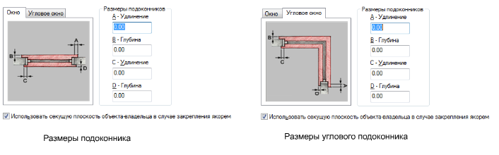

  7. Выберите вкладку "Окно" или "Угловое окно".
  8. Под заголовком "Размеры подоконников" введите размеры глубины и удлинения подоконника.
    Компоненты подоконника А и В предназначены для стороны открывания или внешней стороны окна. Компоненты подоконника C и D - для внутренней стороны.
    Прим.: Для угловых окон A-выступ и B-глубина применяются к прикрепленной стене, а C-выступ и D-глубина применяются к неприкрепленной стене.
  9. Если требуется использовать для закрепленных якорями окон вместо секущей плоскости окна секущую плоскость стены, установите флажок "Использовать секущую плоскость объекта-владельца в случае закрепления якорем".
