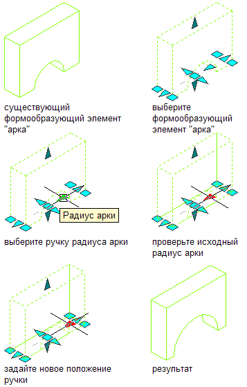

Редактирование формообразующего элемента "Арка" посредством ручки "Радиус арки"
  1. Выберите формообразующий элемент "Арка", ручки которого необходимо отобразить.
  2. Щелкните на ручке "Радиус арки" и переместите эту ручку в новое местоположение.
    Радиус арки изменяется вместе с перемещением ручки.
