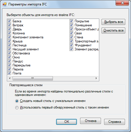

При импорте файла IFC можно задать импортируемые объекты. Например, если требуется создать файл чертежа, в котором отображаются только витражи из файла IFC, можно снять флажки всех других объектов в списке диалогового окна "Параметры импорта IFC". При просмотре чертежа единственными включенными объектами будут те объекты, которые были выбраны пользователем.
Имена стилей, хранимые в файле IFC, отображаются в Палитре свойств и в Диспетчере стилей. Если в файле IFC нет конкретных имен стилей, имена стилей создаются путем последовательного увеличения их номеров, например, IFCSTYLE(0).

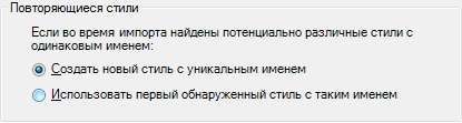

Если в файле IFC существует несколько стилей с одинаковыми именами, можно указать, как и когда должны создаваться стили. Они могут отображаться при импорте с возрастающим числовым суффиксом или с первым встретившимся именем независимо от того, одинаковы стили или нет.
