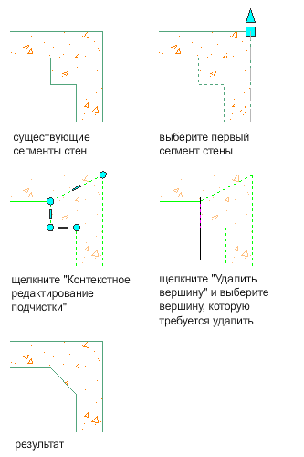

  1. Выберите сегмент стены с условием пересечения, которое требуется отредактировать.
  2. Щелкните вкладку "Стена"панель "Подчистка"Контекстное редактирование подчистки.
    Ручки вершины и кромки отображаются для компонента, который будет первым в соответствии с индексом стиля стен.
  3. Выберите компонент, из которого требуется удалить вершину.
    За один прием можно удалить вершины только из одного компонента. Нажмите клавишу Esc для отмены выбора компонента.
  4. выберите вкладку "Контекстное редактирование"панель "Профиль"Удалить вершину.
  5. Выберите вершину, которую требуется удалить.
  6. Выход из сеанса контекстного редактирования:
    Если требуется... то...
    отменить все изменения, внесенные в сеансе контекстного редактирования, выберите вкладку "Контекстное редактирование"панель "Правка"Отмена.
    сохранить все изменения, внесенные в сеансе контекстного редактирования, выберите вкладку "Контекстное редактирование"панель "Правка"Готово.
    В следующем примере для создания условия с фаской из угла стены фундамента удалена вершина.
