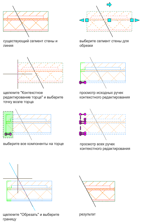

    В следующем примере выполняется обрезка компонентов до линии контура.
