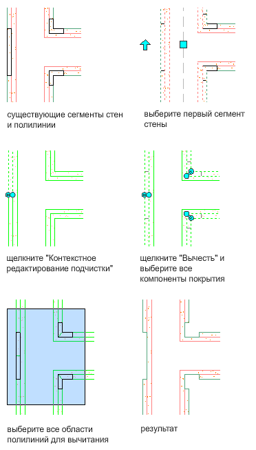

Данная процедура применяется для редактирования пересечения стен путем вычитания профиля из компонента. Профилем может являться любая площадь внутри замкнутой полилинии, перекрывающая компонент.
  1. Выберите сегмент стены с условием пересечения, которое требуется отредактировать.
  2. Щелкните вкладку "Стена"панель "Подчистка""Редактировать подчистку по месту".
    Ручки вершины и кромки отображаются для компонента, который будет первым в соответствии с индексом стиля стен.
  3. Выберите компонент, из которого требуется вычесть профиль.
    За один прием можно вычесть профили только из одного компонента. Нажмите Esc для отмены выбора компонента.
  4. Щелкните вкладку "Контекстное редактирование"панель "Редактирование""Вычесть".
  5. Выберите профиль, который требуется удалить.
  6. Введите Y (да), чтобы стереть выбранную линию, или N (нет), чтобы сохранить ее.
  7. Выход из сеанса контекстного редактирования:
    Если требуется... то...
    отменить все изменения, внесенные в сеансе контекстного редактирования, щелкните вкладку "Контекстное редактирование"панель "Правка""Отмена".
    сохранить все изменения, внесенные в сеансе контекстного редактирования, щелкните вкладку "Контекстное редактирование"панель "Правка""Готово".
    В следующем примере были вычтены профили из компонентов облицовки для создания условий вырезных притолок.
