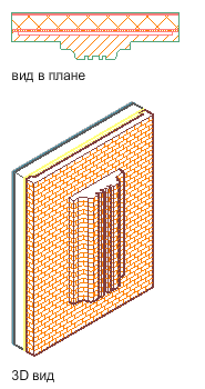

Модификатор поверхности на плане и в 3D-видах

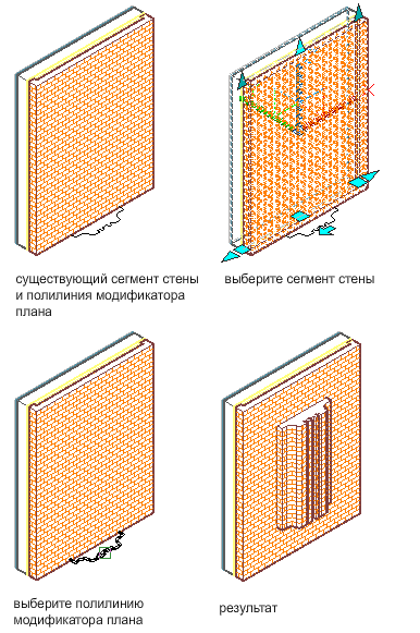

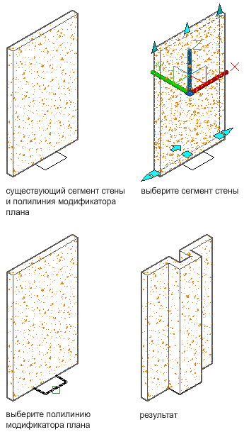

  1. Вычертите полилинию в форме модификатора поверхности.
  2. Выберите стену, к которой требуется применить модификатор поверхности.
  3. Щелкните вкладку "Стена"панель "Редактирование"раскрывающийся список "Модификатор плана"Преобразовать полилинию в модификаторы поверхности.
  4. Выберите полилинию.
  5. Введите y (да), чтобы стереть выбранную полилинию, либо введите n (нет), если хотите сохранить ее.
  6. Введите имя стиля модификатора поверхности, созданного на основе полилинии, и нажмите "OK".
  7. Выберите компонент стены, к которому применяется модификатор поверхности.

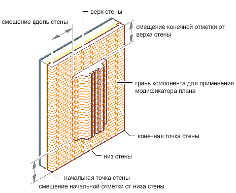

  8. Для того, чтобы сместить противоположную поверхность выбранного компонента, имеющего форму модификатора поверхности, выберите "Сместить противоположную грань".
    Применение модификатора поверхности на плане и смещение противолежащей грани компонента
  9. Задайте вертикальное положение модификатора на компоненте стены
    Если требуется … то …
    задать начальную высоту модификатора поверхности, введите значение "Смещение начальной отметки" и укажите, относительно чего выполняется смещение — по верху стены, по базовой высоте стены, по линии привязки стены или по подошве стены.
    обозначение конечной высоты модификатора поверхности, введите значение "Смещение конечной отметки" и укажите, относительно чего выполняется смещение — по верху стены, по базовой высоте стены, по линии привязки стены или по подошве стены.
    Чтобы задать местоположение по отношению к земле, введите отрицательное значение смещения.
