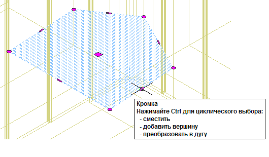

  10. Выберите профиль и отредактируйте его с помощью ручек "Кромка" и "Вершина" и команд на вкладке "Редактирование по месту" или выбирайте команды из контекстного меню.
    Ручка "Кромка" имеет три режима редактирования: "Смещение", "Добавление вершины" и "Преобразовать в дугу". Стандартным режимом является "Cмещение", выбранная кромка при этом смещается в направлении, перпендикулярном самой кромке в средней точке. В зависимости от формы профиля и изменяемой кромки производится удлинение или обрезка соседних линий и, при необходимости, добавление новых линий.
    Добавление вершины к выбранной кромке и создание новой кромки производится в режиме редактирования "Добавить вершину". Если выбранная кромка является дугой, то новая кромка также будет представлять собой дугу.
    В режиме "Преобразовать в дугу" производится преобразование выбранной кромки в дугу с вытягиванием средней точки. Ручка "Кромка" для дуги имеет также режим "Растяжение", в котором можно выполнять растяжение в средней точке кромки после ее преобразования в дугу.
