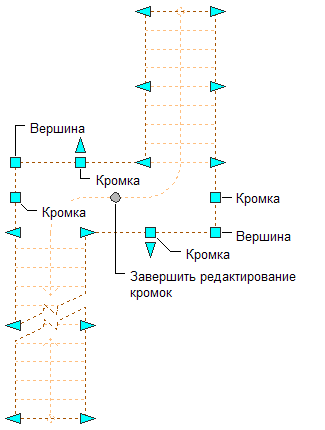

Ручки "Кромка", "Вершина" и "Прекратить редактирование сегментов" для площадки многомаршевой лестницы
- Перемещайте ручку, пока на экране не появится нужное значение размера, и один раз щелкните левой кнопкой мыши, либо введите значение.
- Щелкните на ручке редактирования сегментов для перехода в режим редактирования сегментов (ширины и изменения формы марша).

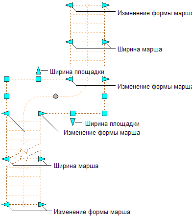

Ручки "Изменение формы марша", "Ширина марша" и "Ширина площадки" для многомаршевой лестницы.
- Завершив редактирование кромок лестницы, вернитесь в стандартный режим редактирования лестницы, щелкнув на ручке "Прекратить редактирование сегментов".
- Продолжите редактирование или щелкните правой кнопкой мыши и выберите пункт "Отменить выбор" для отключения ручек.

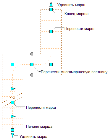

Изменение места или положения многомаршевой лестницы
- Выберите многомаршевую лестницу.
- Выберите ручку, предназначенную для изменения местоположения лестницы, ее начальной точки, базовой линии, линии подъема или конечной точки.
Ручки "Начало и конец марша", "Перенести марш", "Переместить многомаршевую лестницу" и "Удлинение лестницы" для многомаршевой лестницы
Ручки "Точка поворота площадки", "Расположение базовой линии", "Местоположение линии подъема" и "Редактировать сегменты" для многомаршевой лестницы
- Переместите лестницу в нужное место и щелкните мышью или введите требуемое значение и нажмите клавишу Enter.
Если требуется в любом режиме редактирования ввести для второго направления конкретное значение (например, для направлении Y при редактировании вдоль плоскости XY), то для перехода ко второму направлению нажмите клавишу TAB.
Можно также заблокировать возможность перемещения лестницы относительно заданного направления. Если в текущем режиме редактирования ввести значение одного из размеров в соответствующем направлении и нажать клавишу TAB, то перемещение лестницы будет ограничено вторым направлением. Например, при редактировании вдоль плоскости XY можно ввести значение для размера X, а затем нажать клавишу TAB. Размер X блокируется с этим значением, и возможность перемещения лестницы ограничивается направлением Y.
- Чтобы отключить ручки, щелкните правой кнопкой мыши и выберите пункт "Отменить выбор".
Изменение формы площадок многомаршевой лестницы
- Выберите ручку редактирования сегментов для перехода в режим редактирования кромок (ширины, кромок и вершин площадки).
Прим.: Альтернативный способ:
выберите
Ручки "Сторона площадки", "Вершина" и "Прекратить редактирование сегментов" для площадки многомаршевой лестницы
- Чтобы изменить форму площадки лестницы, переместите соответствующую ручку.
Прим.: Как только изменение стороны площадки с помощью одной из ручек вершины или стороны выполнено, ручки ширины площадки больше не отображаются.
- Завершив редактирование кромок площадки, вернитесь в стандартный режим редактирования лестницы, щелкнув на ручке "Прекратить редактирование сегментов" .

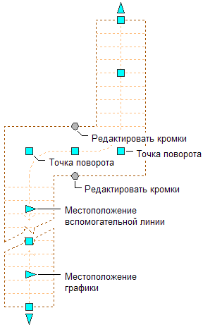

Изменение местоположения площадки многомаршевой лестницы
- Переместите соответствующую ручку таким образом, чтобы изменить расположение площадки путем изменения местоположения точки поворота для каждой стороны площадки или путем перемещения всей лестницы.
Изменение базовой линии или линии подъема многомаршевой лестницы
- Переместите ручку "Базовая линия" или "Линия подъема".
Ручки "Точка поворота", "Расположение базовой линии", "Местоположение линии подъема" и "Редактировать сегменты" для площадки многомаршевой лестницы
Прим.: Базовая линия и линия подъема не могут быть отображены одновременно. Управление этими функциями выполняется на вкладке "Прочие" текущего экранного представления плана.
- Щелкните правой кнопкой и выберите "Отменить выбор" для отключения ручек.

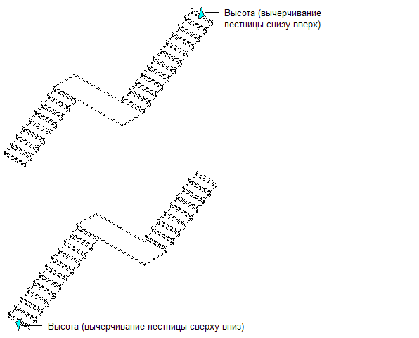

Изменение высоты многомаршевой лестницы
- Чтобы изменить высоту лестницы, переместите ручку "Высота".
Прим.: Эта ручка позволяет отображать лестницу только на 3D видах.
Ручка "Высота" для многомаршевой лестницы
