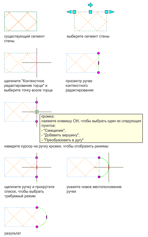

  1. Выберите сегмент стены с торцом, который требуется отредактировать.
  2. Щелкните вкладку "Стена"панель "Торец""Редактировать торец по месту" .
  3. Укажите точку у торца стены.
  4. Для отображения доступных режимов наведите курсор на ручку кромки.
  5. Выберите ручку кромки и дважды нажмите клавишу Ctrl.
  6. Укажите новое местоположение ручки кромки.
  7. Сохраните или отмените изменения:
    Если требуется... то...
    сохранить все изменения, внесенные в сеансе контекстного редактирования, в качестве нового стиля, щелкните вкладку "Контекстное редактирование"панель "Правка""Сохранить как".
    отменить все изменения, внесенные в сеансе контекстного редактирования, щелкните вкладку "Контекстное редактирование"панель "Правка""Отмена".
    сохранить все изменения, внесенные в сеансе контекстного редактирования, щелкните вкладку "Контекстное редактирование"панель "Правка""Готово".
    В следующем примере выполняется преобразование кромки торца стены в дугу при помощи ручки кромки.
