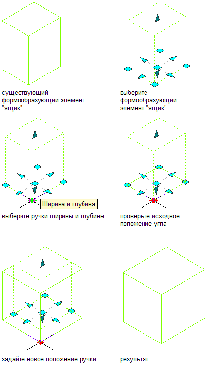

Редактирование формообразующего элемента "Ящик" с помощью угловой ручки
  1. Выберите прямоугольный формообразующий элемент, ручки которого необходимо отобразить.
  2. Щелкните угловую ручку ("Ширина и глубина") и переместите ее в новое местоположение или введите какое-либо значение и нажмите Enter.
    Во время перемещения угла формообразующего элемента местоположение противоположного угла остается фиксированным.
    Если необходимо ввести значение для второго размера в режиме редактирования "Ширина и глубина", нажмите TAB для перехода ко второму размеру.
