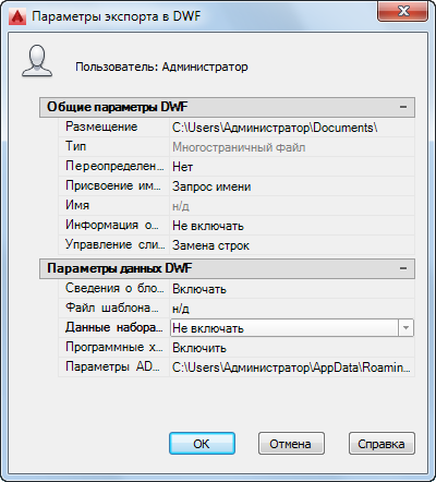

  1. Выполните одно из следующих действий:
    • Щелкните "Экспорт""Параметры DWF/PDF".
    • В командной строке введите ЭКСПОРТНАЙСТРОЙКИ и щелкните "Параметры".
  2. В разделе "Параметры данных DWF" окна "Параметры экспорта в DWF/PDF" выберите "Включить" для параметра "Программные характеристики AD" и нажмите "ОК".
Все автоматически задаваемые свойства, связанные с объектами, выбранными для экспорта, будут опубликованы в файле PDF.
