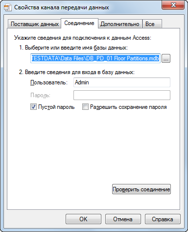

Канал связи с экспортной базой данных
Access, предназначенную для экспорта.
Экспортируемый файл базы данных
