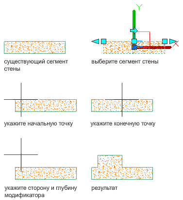

Данная процедура используется для того, чтобы добавить к стене модификатор поверхности того же стиля, что и существующий модификатор поверхности. Модификатор можно применять к одной или к обеим сторонам стены или компонента. Левая и правая стороны стены определяются по отношению к начальной и конечным точкам стены.
  1. Выберите стену, к которой требуется применить модификатор поверхности.
  2. Выберите вкладку "Стена"панель "Редактирование"раскрывающийся список "Модификаторы плана"Добавить.
  3. Выберите для модификатора поверхности начальную точку.
    Когда первая точка выбрана, на экране появляется временная линия, показывающая длину модификатора.
  4. Выберите конечную точку модификатора.
  5. Выберите сторону стены, на которой хотите расположить модификатор.
  6. Введите значение глубины модификатора поверхности.
  7. Выберите стиль модификатора поверхности.
  8. Выберите имя компонента, к которому применяется модификатор.
  9. Чтобы сместить противоположную грань выбранного компонента, имеющего ту же форму, что и модификатор поверхности, выберите "Сместить противоположную грань".
