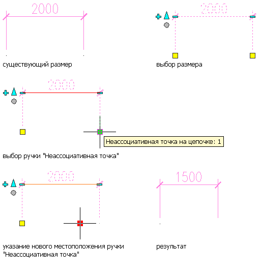

- Выберите AD-размер, к которому требуется добавить точки, и щелкните
- Выберите точки на чертеже для проставления размеров и нажмите Enter.
- Выберите размерную цепь, к которой будут добавляться точки.
Для каждой добавленной точки в конце выносной линии добавляется ручка положения, и обновляются размеры на размерной цепи.
Перемещение неассоциативной точки положения и обновление AD-размеров
