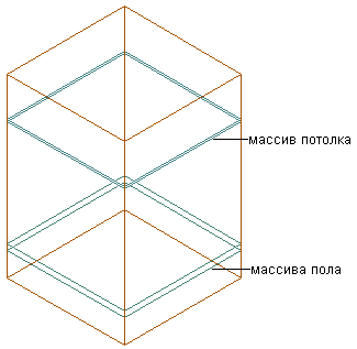

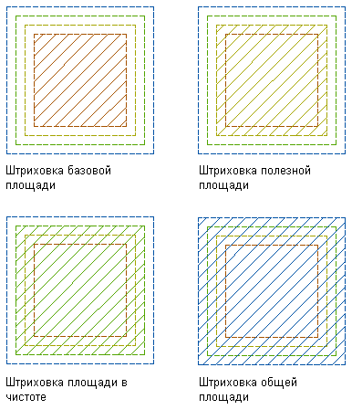

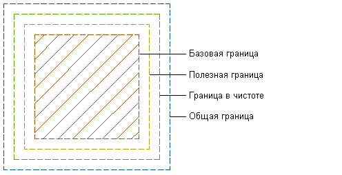

  7. Выберите компонент пространства, который требуется изменить, и измените значения следующих параметров:
    • "Материал": если выбрано "По материалу", значения всех экранных параметров определяет назначенный материал. У компонентов, которые нельзя установить по материалу, поле выбора неактивно.
    • Видимость
    • Слой
    • Цвет
    • Тип линий/Вес линий/Масштаб типа линий
    • Стиль печати
