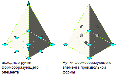

Редактирование граней формообразующего элемента произвольной формы
Ручки первоначального формообразующего элемента и формообразующего элемента произвольной формы
