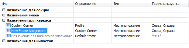

  6. Нажмите "Новое назначение для каркаса".
    Новое назначение для каркаса отображается в списке назначений для каркасов.
    Новое определение каркаса
  7. Нажмите "Новое назначение для каркаса" и введите для назначения описательное имя.
  8. Выберите определение каркаса в столбце "Элемент".
  9. Укажите стороны каркаса, на которых используется данное назначение для каркаса.
  10. Нажмите кнопку ОК.
