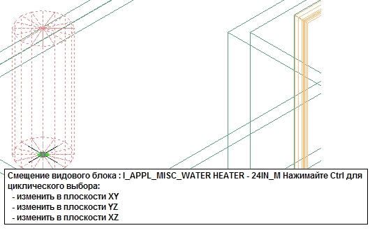

На виде "Модель" ручка положения имеет три режима редактирования: "Редактировать объект в плоскости XY", "Редактировать объект в плоскости XZ" и "Редактировать объект в плоскости ZX". Для переключения между режимами нажимайте CTRL, пока не установится нужный режим. Режимом редактирования по умолчанию является редактирование в плоскости XY. На виде "План" функция ручки положения ограничена перемещением в одной плоскости.

для выхода из режима редактирования смещений видовых блоков.
Выбранный видовой блок смещается из исходной точки вставки.
