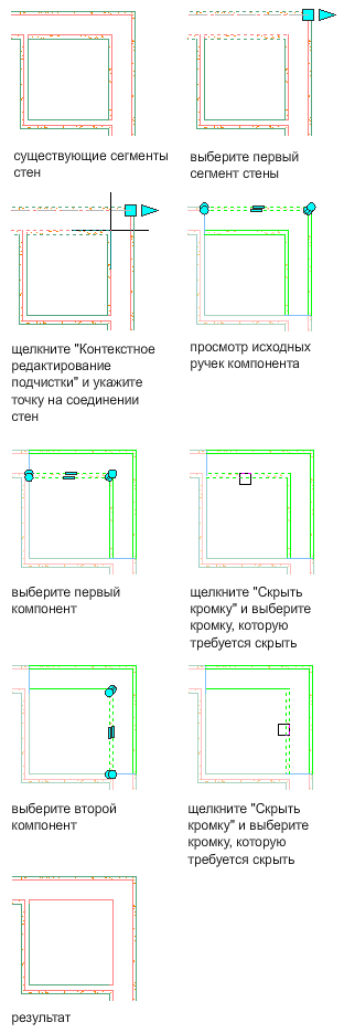

Данная процедура применяется для редактирования пересечения стен путем скрытия кромки компонента стены. Это может пригодиться, если в условии пересечения есть кромка компонента, которая отображается некорректно.
  1. Выберите сегмент стены с условием пересечения, которое требуется отредактировать.
  2. Щелкните вкладку "Стена"панель "Подчистка"Контекстное редактирование подчистки.
    Ручки вершины и кромки отображаются для компонента, который будет первым в соответствии с индексом стиля стен.
  3. Выберите компонент, содержащий кромку, которую требуется скрыть.
    За один прием можно скрыть кромку только одного компонента. Нажмите ESC для отмены выбора компонента.
  4. Щелкните вкладку "Контекстное редактирование"панель "Профиль"Скрыть кромку.
  5. Выберите кромку компонента, которую требуется скрыть.
  6. Выход из сеанса контекстного редактирования:
    Если требуется... то...
    отменить все изменения, внесенные в сеансе контекстного редактирования, щелкните вкладку "Контекстное редактирование"панель "Правка"Отмена.
    сохранить все изменения, внесенные в сеансе контекстного редактирования, щелкните вкладку "Контекстное редактирование"панель "Правка"Готово.
    В следующем примере кромки компонента стеновой плиты скрыты для создания условия внутреннего угла.
