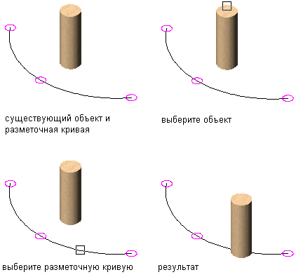

  3. Выберите инструмент "Якорь к кривой" и перетащите его в рабочее пространство.
    Прим.: Также можно ввести в командной строке CURVEANCHOR.
  4. Введите at (прикрепить объект) и выберите тот объект, который следует прикрепить.
  5. Выберите точку на кривой, к которой нужно прикрепить якорем объект.
    Объект прикрепляется к кривой по координате X. Если объект помещают в первый раз, координаты Y и Z равны 0.
  6. Нажмите клавишу Enter.
