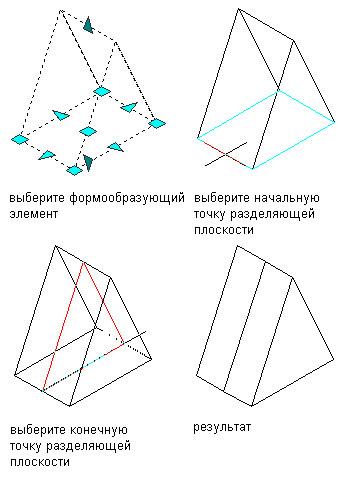

Эта процедура используется для деления формообразующего элемента. Задаваемая пользователем плоскость деления разделяет первоначальный формообразующий элемент на два отдельных элемента.
- Выберите формообразующий элемент, который требуется разделить.
- Щелкните
- Задайте начальную точку плоскости деления.
- Задайте конечную точку плоскости деления.
Деление формообразующего элемента
Исходный формообразующий элемент разделяется плоскостью деления на два элемента.
Прим.: При делении формообразующего элемента создаются элементы произвольной формы. Поскольку формообразующий элемент произвольной формы имеет топологическую структуру, свойственное ему отклонение в фасетах не может быть изменено. Команда FACETDEV не оказывает влияния на существующий формообразующий элемент произвольной формы.
