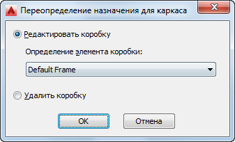

  1. Выберите блок витража, в котором хотите переопределить кромку.
  2. Щелкните вкладку "Блок витража"панель "Редактирование"раскрывающийся список "Каркас/импост"Переопределить назначение.
  3. Выберите границу каркаса или импоста, которую требуется переопределить.
  4. Создайте переопределение.
    Если требуется … то …
    заменить имеющуюся кромку другой кромкой, выберите новое определение кромки из списка.
    Прим.:
    Чтобы заменить определение кромки, необходимо заранее создать новое определение кромки в стиле блока витражей.
    удалить кромку импоста или каркаса, выберите "Удалить кромку".
  5. Нажмите "ОК".
