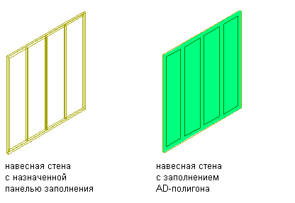

Витражи обеспечивают структуру для вставки таких объектов, как панели, окна и двери. Витражи можно использовать для моделирования следующих структур:
В AutoCAD Architecture объект витража состоит из одной или нескольких сеток. Каждая сетка содержит ячейки, которые могут быть заполнены панелями или другим объектом, например окном или дверью. AD-полигоны идеально подходят для создания панельных заполнений витражей.
Витраж может состоять из блоков витражей. Блоки витражейы аналогичны витражам за исключением того, что ячейки сетки могут содержать только панельные заполнения, а не объекты. Блоки витражей предназначены для представления комплексных элементов, которые повторяются внутри основной витража. AD-полигоны можно использовать для заполнения сеток в блоке витража.
