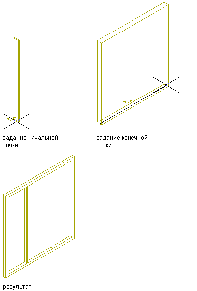

Построение прямолинейного сегмента витража
  1. Откройте палитру инструментов, которую хотите использовать, и выберите инструмент витража.
    Прим.: Можно действовать иначе: Щелкните вкладку "Главная"панель "Создание"раскрывающийся список "Стена""Витраж".
  2. Укажите начальную точку витража.
    Чтобы увеличить рабочую область чертежа, палитру свойств можно переместить или спрятать.
  3. Укажите конечную точку.
  4. Нажмите клавишу Enter.
