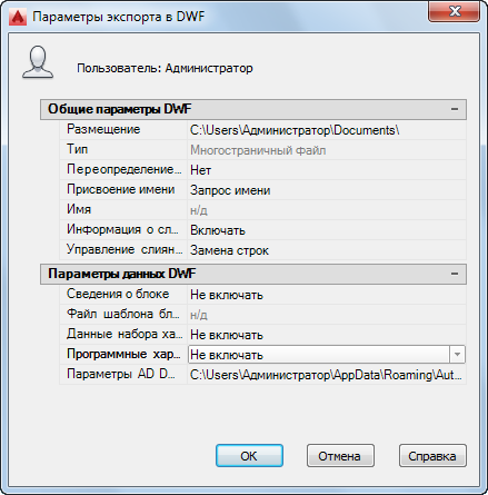

Публикация файла PDF со всеми данными набора характеристик
Данная процедура применяется для включения в PDF-файл автоматически задаваемых и задаваемых пользователем наборов характеристик.
  1. Выполните одно из следующих действий:
    • Щелкните "Экспорт""Параметры DWF/PDF".
    • Введите exportsettingsи щелкните "Настройка" в командной строке.
  2. В диалоговом окне "Параметры экспорта в DWF/PDF" под разделом наборов AD-характеристик перейдите к параметрам данных DWF и выберите "Включить".
  3. Нажмите кнопку ОК.
Прим.: Параметры данных доступны только при публикации в файл DWF.
