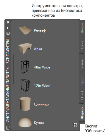

Данная процедура предназначена для обновления связанной инструментальной палитры с учетом содержимого ее исходной копии в каталоге инструментов.
- Свяжите инструментальную палитру из каталога в Библиотеке компонентов с набором палитр инструментов.
Если инструментальная палитра связана с набором инструментальных палитр из Библиотеки компонентов, внизу палитры отображается кнопка "Обновить".
- Для внесения последних изменений из находящегося в Библиотеке компонентов каталога в локальную палитру инструментов, нажмите кнопу "Обновить".
Другой способ: можно нажать правую кнопку мыши на этой палитре и выбрать "Обновить палитру".
Прим.: Можно также обновить весь набор палитр инструментов, нажав кнопку
в этом наборе, а затем нажав "Обновить набор палитр". Эта команда обновляет все соответствующие палитры в наборе палитр инструментов.
