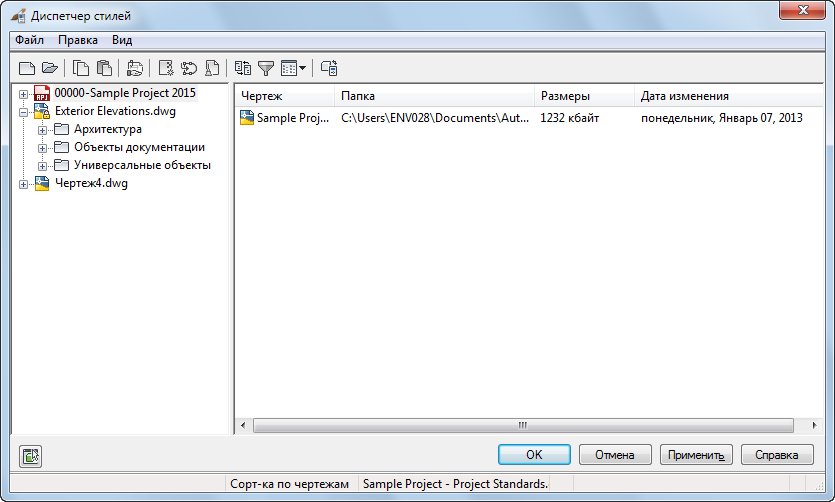

Данная процедура применяется для изменения способа сортировки стилей в Диспетчере стилей. По умолчанию имена открытых чертежей и шаблонов отображаются в виде древа на левой панели. Когда чертеж разворачивается в виде иерархической структуры, отдельные стили чертежа группируются по трем категориям: "Архитектура", "Объекты документации" и "Универсальные объекты". При разворачивании категории отдельные стили выстраиваются в список в алфавитном порядке по типам стилей.
Стили отсортированы по чертежам

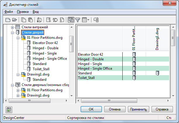

Чтобы увидеть доступные в каждом чертеже стили, принадлежащие к отдельному типу стилей, например стили дверей, можно выполнить сортировку по стилям. Тогда стили группируются по категориям, выстраиваются по типам и затем по чертежам.
Стили, отсортированные по типу стилей
В строке состояния в нижней части окна "Диспетчер стилей" указывается, отсортированы стили по чертежам или по типам стилей.
