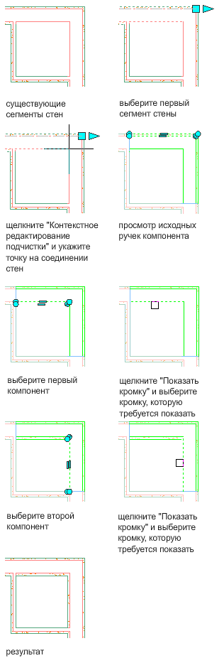

Данная процедура применяется для редактирования пересечения стен путем отображения ранее скрытой кромки компонента стены.
  1. Выберите сегмент стены с условием пересечения, которое требуется отредактировать.
  2. Щелкните вкладку "Стена"панель "Подчистка"Контекстное редактирование подчистки.
    Ручки вершины и кромки отображаются для компонента, который будет первым в соответствии с индексом стиля стен.
  3. Выберите компонент, содержащий кромку, которую требуется отобразить.
    За один прием можно отобразить кромку только одного компонента. Нажмите ESC для отмены выбора компонента.
  4. Щелкните вкладку "Контекстное редактирование"панель "Профиль"Показать кромку".
  5. Выберите кромку компонента, которую требуется отобразить.
  6. Выход из сеанса контекстного редактирования:
    Если требуется... то...
    отменить все изменения, внесенные в сеансе контекстного редактирования, щелкните вкладку "Контекстное редактирование"панель "Правка"Отмена.
    сохранить все изменения, внесенные в сеансе контекстного редактирования, щелкните вкладку "Контекстное редактирование"панель "Правка"Готово.
    В следующем примере ранее скрытые кромки компонента стеновой плиты отображены для создания условия внутреннего угла.
