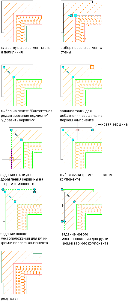

    В следующем примере к компонентам добавлены новые вершины, затем для редактирования условия угла с кирпичной облицовкой были применены ручки кромки.
