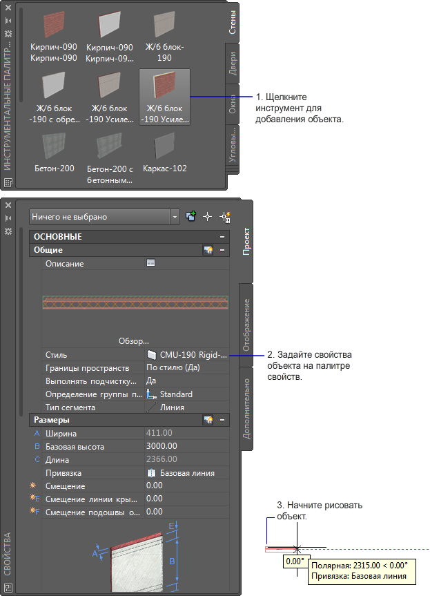

Эта процедура действует при использовании инструмента для создания какого-либо объекта.
- Щелкните
- Выберите ту палитру инструментов, которая содержит инструмент, предназначенный для объекта, который необходимо вставить в чертеж.
Например, если нужно вставить складчатую двустворчатую дверь, выберите палитру "Двери" и перейдите к инструменту "Складчатая двустворчатая дверь".
- Выберите данный инструмент.
- На палитре свойств введите любые изменения для стандартных значений.
Прим.: Некоторые значения могут быть заданы только во время вставки объекта; например, положение двери вдоль стены, в которую эту дверь вставлена, может быть определено только во время вставки двери. Положение уже существующей двери позже изменить невозможно. Значения, устанавливаемые только во время вставки объекта, обозначаются на палитре свойств символом
- В чертеже щелкните в месте вставки объекта.
- Следуя необходимым дополнительным подсказкам, выполните вставку одного или нескольких объектов в чертеж и нажмите клавишу Enter.
