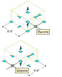

  1. Выберите формообразующий элемент.
  2. Выберите ручку, представляющую размер, который необходимо изменить.
    Отображение ручек и размеров формообразующего элемента
  3. Переместите ручку до отображения нужного размера, а затем сделайте выбор однократным нажатием кнопки мыши или введите значение.
