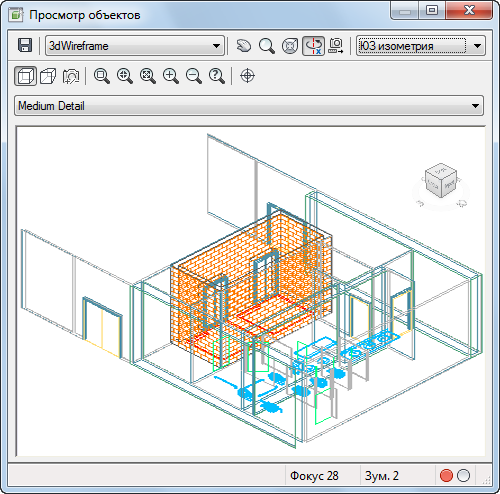

Предварительный просмотр объектов в области рисования
Окно "Просмотр объектов" позволяет выполнить предварительный просмотр одного или нескольких объектов, выбранных в области рисования.
  1. В области рисования выберите объекты, которые необходимо предварительно просмотреть.
  2. Щелкните вкладку "Объект"панель "Общие"Просмотр объектов. найти

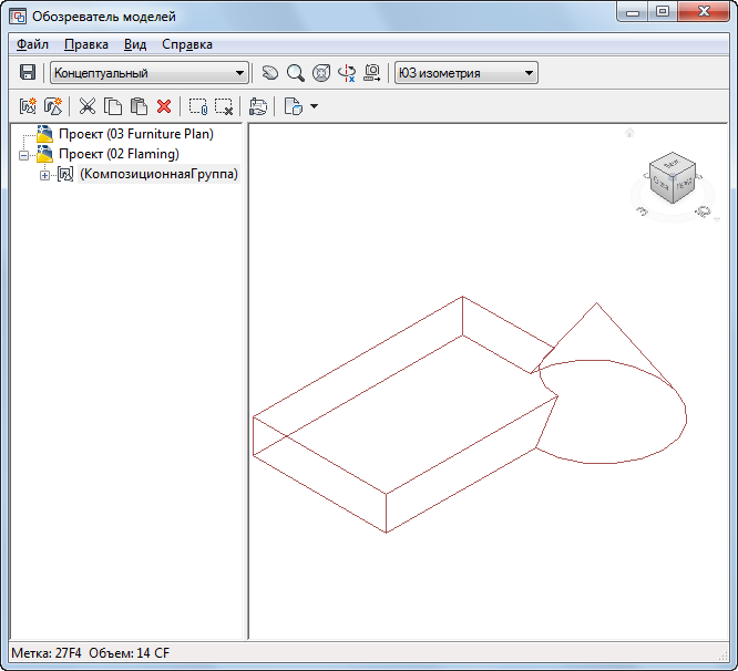

Предварительный просмотр формообразующих моделей в Обозревателе моделей
Обозреватель моделей - это окно, в котором пользователь создает формообразующие элементы и композиционные группы, выполняет их просмотр и операции с ними. Обозреватель моделей использует функцию "Просмотр объектов" для предоставления возможности предварительного просмотра выполняемых операций с формообразующими моделями и композиционными группами.
  1. Выберите композиционную группу.
  2. Щелкните вкладку "Композиционная группа"панель "Редактирование"Окно обозревателя моделей. найти

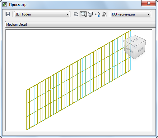

Окно "Просмотр объектов" на вкладке "Стиль скатов крыш"

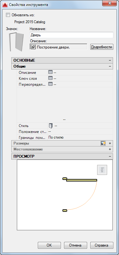

Окно "Просмотр объектов" на вкладке "Свойства инструмента"
