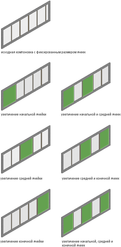

    Можно выполнить автоподстройку делений ячеек с помощью задания начальной, средней или конечной ячейки или любой комбинации этих ячеек, соответствующей увеличению ячейки. Размер каждой ячейки зависит от заданной комбинации ячеек. На следующем рисунке показаны все возможные комбинации увеличения ячеек, например, показана оконная/дверная сборка с ячейками, выделенными зеленым цветом.
