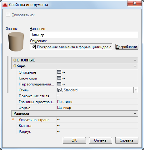

Наилучшие практические приемы при работе со стилями формообразующих элементов:
Свойства инструмента для инструмента стиля формообразующего элемента. Обратите внимание, что имя инструмента было изменено на более описательное. Кроме того, так как формообразующий элемент, создающийся с помощью данного инструмента, предназначен для описания декоративной колонны, классифицированной как внешняя стена, с помощью процедуры создания инструментов формообразующий элемент был помещен на слой, описанный ключом "WALL" ("Стена") в текущем стиле ключей слоев. В этом примере также была заранее задана цилиндрическая форма элемента, опять же потому что он предназначен для описания определенного типа объекта, а не только для назначения материала.

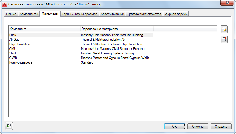

Определения материалов составляют часть системы экранного представления в AutoCAD Architecture и являются мощным инструментом автоматического представления, во взаимодействии с описаниями стилей и объектов, на планах, сечениях и фасадах. Кроме того, можно воспользоваться определением программной характеристики "Материал" для вставки назначенных материалов (и свойств этих материалов) в спецификацию объектов, для которых материалы были назначены.
Соглашения по именованию определений материалов:
<Общая категория материала>.<Дополнительное поле описания>.<Необязательное дополнительное поле описания>...<Необязательное указание цвета>
Примеры имен определений материалов:
| Описание определения материала | Пример имени |
| Бетон, литой на месте, с обнаженным заполнителем, средней текстуры. | Бетон.Литой на месте.Обнаженный заполнитель.Средний |
| Темно-зеленая мраморная плитка для пола. | Отделка.Полы.Плитка.Мрамор.Темно-зеленый |
Наилучшие практические приемы при работе с определениями материалов:
В редакторе стилей имеются кнопки "Редактировать материал" и "Новый материал". Эти кнопки могут казаться эффективным и удобным способом динамического создания материалов, однако пользоваться ими не рекомендуется, так как с их помощью можно случайно создать нестандартные материалы.
