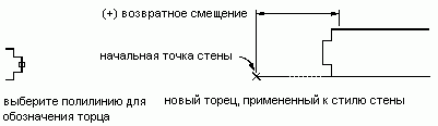

Данная процедура служит для изменения возвратного смещения существующего стиля торцов стен.
При положительном значении торец смещается от начальной точки стены в положительном направлении X.
Задание возвратного смещения для торца
- Выберите
- Разверните панель "Архитектура".
- Разверните категорию "Стили торцов стен" и выберите стиль торцов, для которого необходимо изменить возвратное смещение.
- Перейдите на вкладку "Размеры".
- Введите новое значение смещения и нажмите "ОК".
