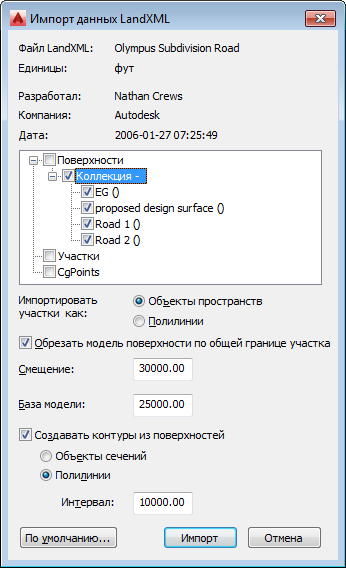

- В диалоговом окне "Импорт данных LandXML" выберите параметры импорта.

импортировать поверхности из файла LandXML, |
выберите опцию "Поверхности". При этом из импортированного файла выбираются все поверхности. Если нужно выбрать только конкретные поверхности, следует развернуть окно "Поверхности", затем - окно "Коллекция", и выбрать поверхности, которые нужно импортировать. |
импортировать участки из файла LandXML, |
выберите "Участки". При этом из импортированного файла выбираются все участки . Если нужно выбрать только конкретные участки, следует развернуть окно "Поверхности", затем - "Коллекция", и выбрать участки, которые нужно импортировать. |
импортировать точки COGO из файла LandXML, |
выберите "Точки координатной геометрии". При этом из импортированного файла выбираются все точки COGO . Если нужно выбрать только конкретные точки, следует развернуть окно "Поверхности", затем - "Коллекция", и выбрать точки, которые нужно импортировать. |
- При импорте участков следует указать форму, в которую их требуется преобразовать - "Объекты пространств" или "Полилинии".

- Если нужно обрезать модель поверхности по границе, образованной путем логического объединения всех участков, следует выбрать параметр "Подрезать модель поверхности по общей границе участка".
Если этот флажок установлен, можно задать также и смещение от границы.
- Введите значение для параметра "Основа модели".
При этом происходит экструзия внешней границы поверхности от введенного значения, начиная с самой нижней точки поверхности.
- Если нужно сформировать контуры из импортируемых данных о поверхности, следует выбрать параметр "Создать контуры из поверхностей".

- Укажите, что нужно использовать для создания контуров - опцию "Полилинии" или опцию "Объекты разрезов".
- Введите значение интервала для вертикальной разбивки контуров.

- Нажмите кнопку "Импорт".
