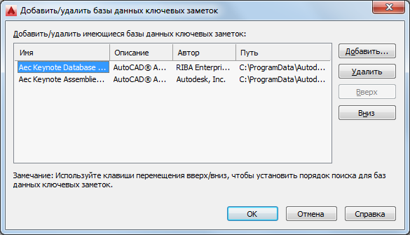

В диалоговом окне "Настройка" щелкните "AD-библиотека".
На странице "AD-библиотека" нажмите кнопку "Добавить/Удалить" для "Баз данных ключевых заметок".
В диалоговом окне "Добавление/Удаление баз данных ключевых заметок" выберите базу данных, которую хотите удалить из списка, и нажмите "Удалить".
Дважды нажмите "OK". Заметим, что при удалении из списка верхней базы данных следующая база данных списка становится той, которая выбирается в диалоговом окне "Выбор ключевой заметки" по умолчанию.
