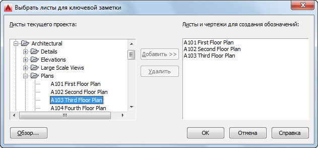

    включить все ключевые заметки из других листов, нажмите правую кнопку мыши и выберите "Листы", чтобы открыть диалоговое окно "Выбор листов для легенды ключевых заметок". В левой секции окна перечисляются листы, входящие в текущий проект. Выберите нужные листы и переместите их в правую секцию окна нажатием на "Добавить". Можно также нажать на опции "Обзор" с целью поиска и извлечения листов из других проектов или чертежей, которые не сохранены в качестве листов. Когда в правой секции окна отображаются все чертежи/листы, ключевые заметки которых надо включить в легенду, нажмите "OK".
