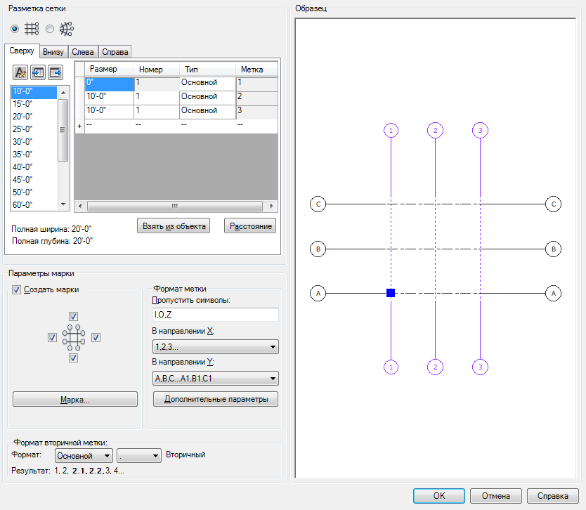

Редактирование расширенных пользовательских сеток колонн в диалоговом окне "Сетка колонн"
Расширенные пользовательские сетки колонн можно редактировать в диалоговом окне "Сетка колонн".
  1. Выберите расширенную настраиваемую сетку колонн.
  2. На ленте выберите контекстную вкладку "Сетка колонн" панель "Пользовательская сетка" "Редактировать сетку".
Поскольку одно и то же диалоговое окно используется для создания и редактирования расширенных пользовательских сеток колонн, большинство параметров редактирования совпадают с параметрами создания.
Прим.:
Параметр "Разметка сетки" выключен, когда расширенная настраиваемая сетка колонн редактируется с помощью диалогового окна "Сетка колонн".
Редактирование меток существующей расширенной пользовательской сетки колонн в диалоговом окне "Сетка колонн"
  1. Можно вручную редактировать метки существующей расширенной пользовательской сетки колонн и изменять параметры автоматической маркировки (первичной и вторичной). Когда эта отредактированная вручную расширенная пользовательская сетка колонн изменяется в диалоговом окне "Сетка колонн", сохраняются приведенные ниже характеристики.
    • Пользовательский формат метки включен, а параметр автоматического создания метки выключен.
    • Все распознанные форматы вторичных меток классифицируются как вторичные.
    • Разметку сетки можно добавить, удалить и изменить с помощью таблицы ввода.
    • Значения отредактированных вручную меток отображаются в области предварительного просмотра.
    • Добавляемые впоследствии первичные линии сетки имеют метки и значения меток, созданные в соответствии с настройками формата метки, заданными в диалоговом окне "Сетка колонн".
  2. Для определения другой марки нажмите кнопку "Марка" и выберите в качестве определения марки другой многовидовой блок.
    • В разделе "Параметры марки" параметр "Типовые марки" выключен, а конфигурация экранного представления "Пользовательская марка" включена.
    • Можно продолжить редактирование разметки сетки, включая добавление, удаление и изменение с помощью таблицы ввода.
    • В случае добавления последующих линий сетки метки создаются в соответствии с форматированием типовой марки.
